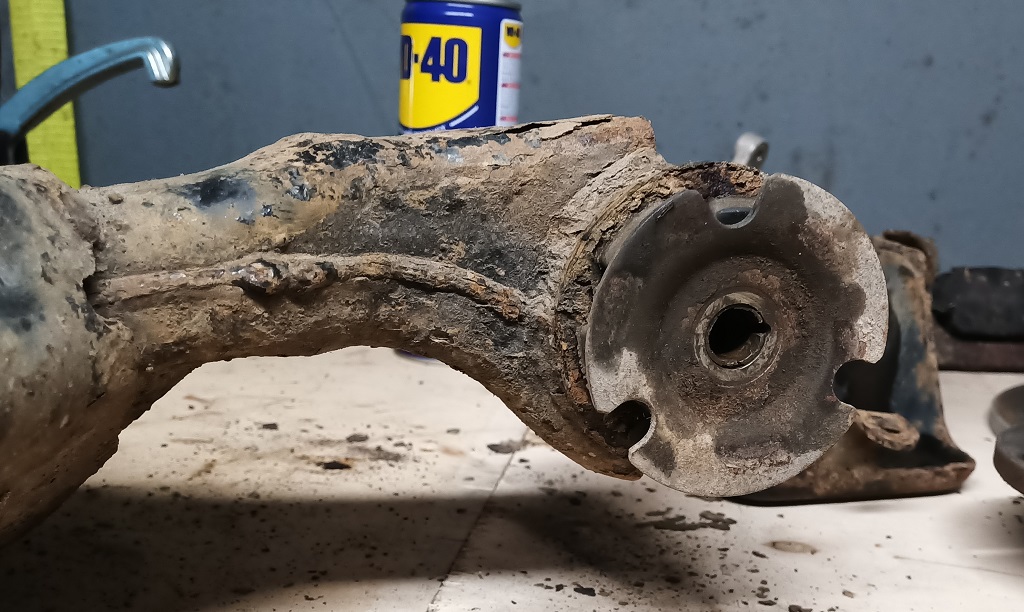

Midi^ kirjoitti: 16.09.2024 15:48
Kuva
Mikä tämän levyn tarkoitus on puslan päässä? Toisesta uudesta nimittäin se irtosi asentaessa..

Viesti Kirjoittaja wellu »
Mietin hetken samaa, sitten löin vasaralla paikoilleen ja asensin akselin paikoilleen.

Viesti Kirjoittaja Luigi »
Kuorman jakaminen varmaankin. Ei kannata jättää pois.

Viesti Kirjoittaja Midi^ »
Joo koitan vaikka kemiallisella metallilla saada sen pysymään paikallaan.
